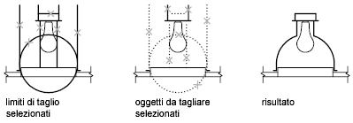

È possibile tagliare oggetti in modo che finiscano esattamente in corrispondenza dei bordi degli oggetti selezionati. Un oggetto può anche essere costituito da uno dei limiti di taglio e da uno degli oggetti che vengono tagliati. Ad esempio, nel punto luce illustrato, il cerchio è un limite di taglio per le linee di costruzione e viene anch'esso tagliato.

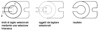

Quando si tagliano oggetti complessi, i vari metodi di selezione aiutano a scegliere i giusti limiti di taglio e i giusti oggetti da tagliare. Nell'esempio che segue, i limiti di taglio sono selezionati tramite una selezione Interseca.

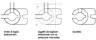

Nell'esempio seguente viene utilizzato il metodo di selezione di intercettamento per selezionare una serie di oggetti da tagliare.

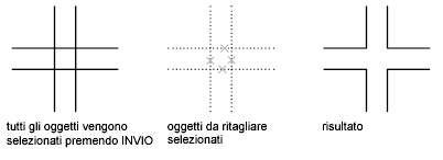

È possibile tagliare oggetti in corrispondenza dell'intersezione più vicina ad altri oggetti. Anziché selezionare i limiti di taglio, premere INVIO. Pertanto, quando si selezionano gli oggetti da tagliare, come limiti di taglio verranno scelti automaticamente gli oggetti più vicini visualizzati. In questo esempio, le pareti vengono tagliate così da intersecarsi in modo regolare.

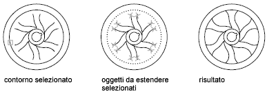

È possibile estendere oggetti in modo che finiscano esattamente in corrispondenza dei limiti di estensione definiti da altri oggetti. In questo esempio, le linee vengono estese in modo preciso verso un cerchio che costituisce il limite di estensione.

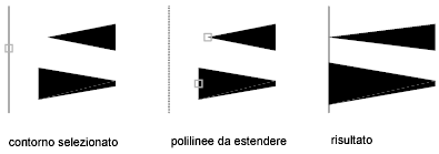

Le polilinee spesse 2D vengono tagliate ed estese nelle linee del centro. Le estremità delle polilinee spesse vengono sempre squadrate all'estremità della polilinea, non arrotondate o in corrispondenza di una diagonale.
Se si estende o si taglia un segmento di polilinea 2D rastremato, la larghezza dell'estremità estesa viene corretta in modo da proseguire la rastremazione originale verso il nuovo punto finale, se possibile. In caso contrario, la larghezza finale viene forzata a 0, un punto acuto.
