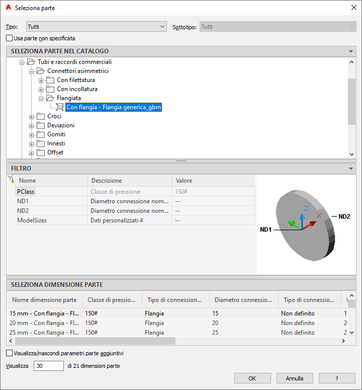

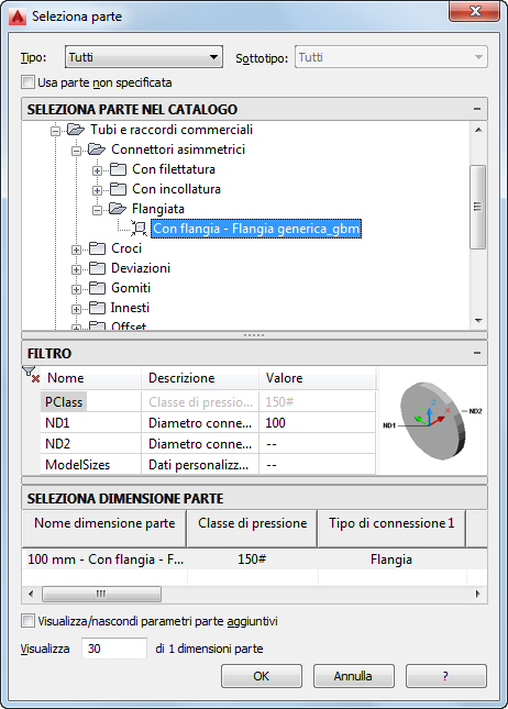

  2. Nel riquadro proprietà, in Generale, fare clic sull'immagine accanto a Parte.
  3. Nella finestra di dialogo Seleziona parte, scegliere una parte dal catalogo.
    Finestra di dialogo Seleziona parte
    In Seleziona parte nel catalogo, i raccordi del tubo sono organizzati in base al tipo di materiale nel profilo con unità di misura inglesi e metriche. Per ulteriori informazioni, vedere Catalogo delle parti tubo.
  4. (Facoltativo) Selezionare Visualizza/nascondi parametri parte aggiuntivi per espandere il contenuto della tabella dei parametri.
  5. In filtra per quota, filtrare l'elenco delle parti.
    Nota: In base ai cataloghi parti e alla posizione del contenuto vengono determinate le parti che è possibile selezionare.
  6. Selezionare una dimensione parte.
