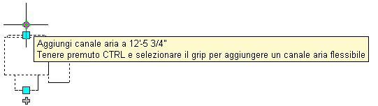

    Disegnare il canale aria direttamente da una parte multivista Selezionare la parte multivista e fare clic sul grip Aggiungi in corrispondenza della connessione da cui si desidera iniziare il disegno.

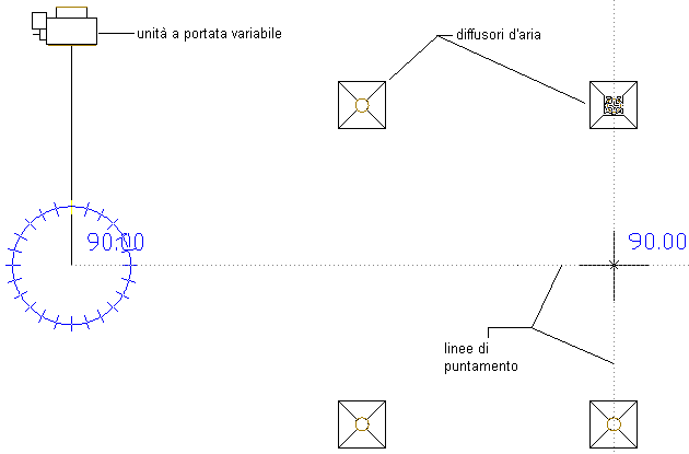

    Disegno di canale aria a linea singola (vista dall'alto)
    Nota: Gli snap e le linee di puntamento di AutoCAD MEP 2021 toolset consentono di allineare la geometria del canale aria ad altri oggetti, nonché di mantenere la connettività tra gli oggetti del sistema.

    È possibile utilizzare gli snap di AutoCAD MEP 2021 toolset per disegnare nuove derivazioni sui segmenti di canale aria, nonché i grip Aggiungi in corrispondenza di parti multivista, canali aria e raccordi del canale aria per creare nuovi tratti.

    Vista dall'alto di un sistema a linea singola semplice: unità a portata variabile connessa a quattro diffusori d'aria
