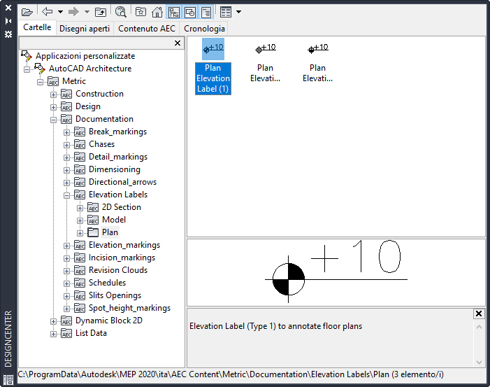

  4. In DesignCenter fare clic sulla scheda Contenuto AEC e selezionare una voce di contenuto AEC che consenta di scegliere lo strumento da creare.
  5. Trascinare l'elemento nella tavolozza degli strumenti.
    Nella tavolozza degli strumenti viene inserito un nuovo strumento.
