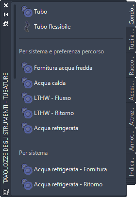

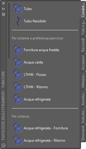

Uno strumento oggetto consente di inserire in un disegno un oggetto come un canale aria o un tubo. Quando si aggiunge un oggetto con uno strumento oggetto specifico, all'oggetto vengono associate le impostazioni definite nello strumento. Questa caratteristica consente di semplificare il processo di design e ottenere maggiore coerenza tra i diversi disegni di progetto.
Strumenti oggetto per l'aggiunta di oggetti tubatura
