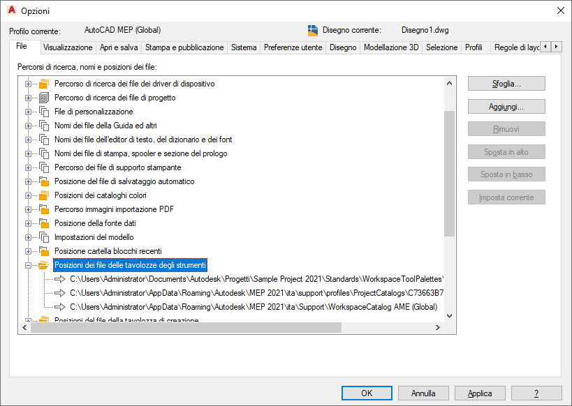

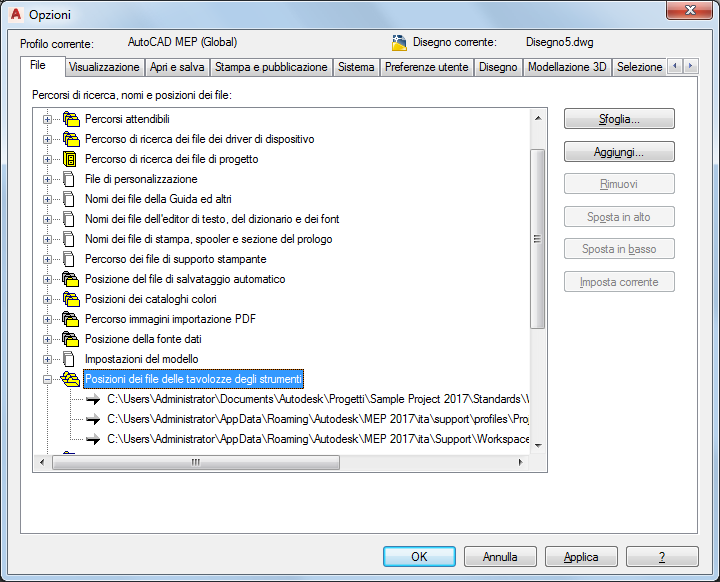

Il set di tavolozze degli strumenti è la raccolta di tavolozze degli strumenti specificata per il profilo corrente nell'impostazione Posizioni file tavolozze degli strumenti.
Se il set di tavolozze degli strumenti contiene un numero elevato di tavolozze degli strumenti, è possibile creare gruppi di tavolozze per il profilo corrente e organizzare in tali gruppi le tavolozze del set. In tal modo sarà possibile visualizzare tutte le tavolozze del set di tavolozze degli strumenti oppure solo quelle di un singolo gruppo, passando da un gruppo di tavolozze degli strumenti all'altro in base alle esigenze. I profili forniti con il software definiscono diversi gruppi per le tavolozze degli strumenti, fra cui HVAC, Tubature, Impianti elettrici, Impianti idraulici, Schemi ed Elementi architettonici.
Se si lavora in un progetto, il set di tavolozze degli strumenti include inoltre un gruppo di tavolozze per il progetto. Quando si imposta un progetto come progetto corrente, al percorso del set di tavolozze degli strumenti viene aggiunto il percorso del file catalogo strumenti AutoCAD (ATC) contenente le tavolozze degli strumenti specifiche per il progetto. Quando si chiude il progetto corrente o si imposta un altro progetto come corrente, le tavolozze degli strumenti specifiche per il progetto vengono eliminate dal percorso.
