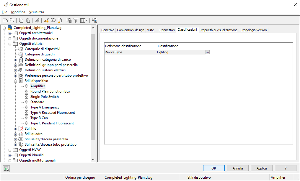

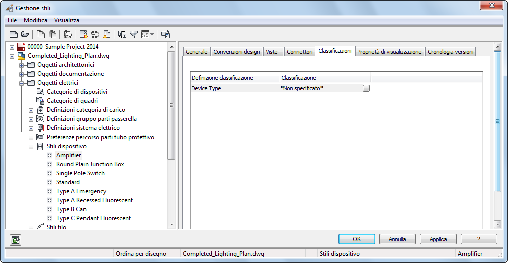

Le definizioni classificazioni applicabili ai dispositivi vengono visualizzate nella scheda Classificazioni relativa a ciascuno stile di dispositivo. Quando si configura uno stile di dispositivo, è necessario specificare in tale scheda una classificazione per la definizione classificazioni Tipo dispositivo e per eventuali definizioni classificazioni personalizzate. Per la maggior parte degli stili di dispositivo disponibili nel software è specificata una classificazione per la definizione classificazioni Tipo dispositivo.
Scheda Classificazioni relativa ad uno stile di dispositivo ad incasso 12 x 24

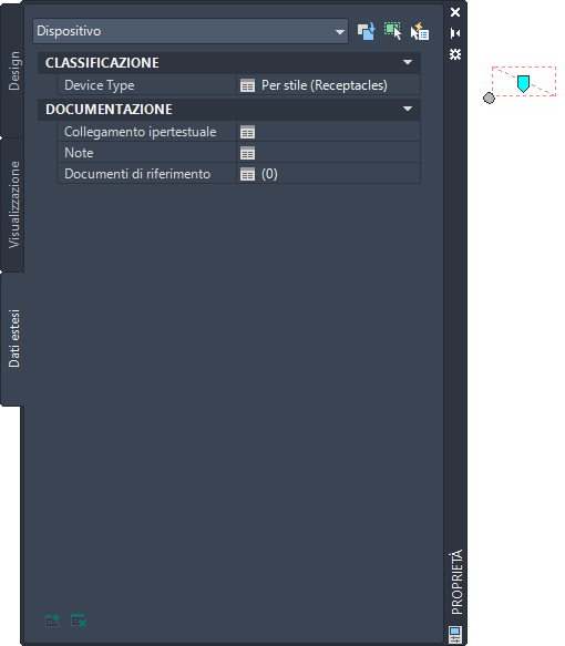

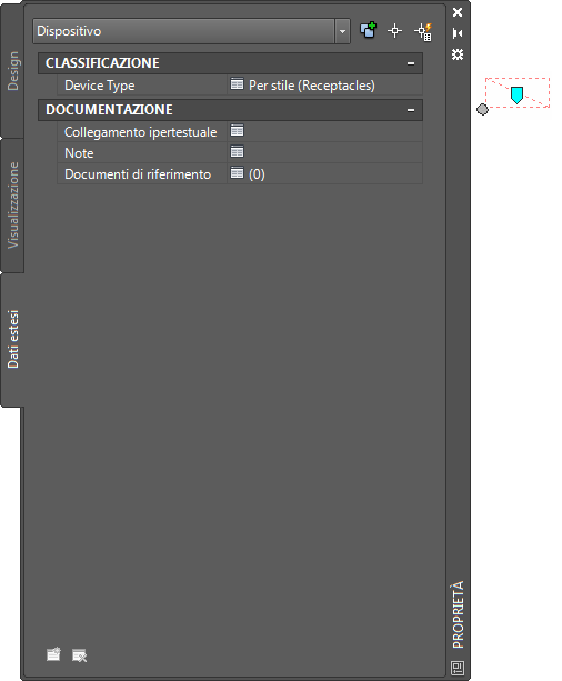

I dispositivi nei disegni rappresentano istanze di uno stile di dispositivo; per i dispositivi è pertanto specificata una proprietà per ciascuna definizione classificazioni nello stile del dispositivo. Nella scheda Dati estesi del riquadro proprietà, è possibile visualizzare o sostituire la classificazione di uno o più dispositivi presenti nel disegno.
Riquadro proprietà relativo ad una luce ad incasso 12 x 24 selezionata
Per specificare le classificazioni relative ad uno stile di dispositivo
  1. Aprire il disegno che contiene lo stile del dispositivo.
  2. Nell'area di lavoro Impianti elettrici, aprire lo stile del dispositivo procedendo in uno dei modi seguenti:
    • Fare clic su scheda Gestisci gruppo Stile e visualizzazione Gestione stili . Nel riquadro sinistro di Gestione stili, espandere Oggetti elettrici e Stili dispositivo, quindi selezionare lo stile desiderato.
    • Nel disegno, selezionare un dispositivo che utilizza tale stile e fare clic su scheda Dispositivo gruppo Generale menu a discesa Modifica stile Modifica stile .
  3. Fare clic sulla scheda Classificazioni.
  4. Specificare una classificazione per la definizione classificazioni Tipo dispositivo:
    • Fare clic su a lato della classificazione Tipo dispositivo.
    • Nella finestra di dialogo Seleziona classificazione, selezionare una classificazione in Tipo dispositivo.
      Nota: Mantenere la definizione classificazioni in Tipo dispositivo identica al valore in Tipo, ad eccezione del caso in cui sia stata aggiunta una classificazione personalizzata più appropriata.
    • Fare clic su OK.
  5. Con una procedura analoga, specificare una classificazione per le definizioni classificazioni personalizzate.
