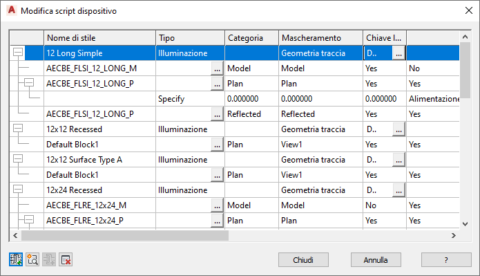

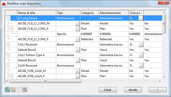

È possibile modificare uno script di conversione dispositivo utilizzando la finestra di dialogo Modifica script dispositivo.

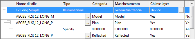

In tale finestra di dialogo le impostazioni visualizzate cambiano in base all'oggetto selezionato nella tabella, ovvero uno stile di dispositivo, una vista dispositivo o un connettore. Ad esempio, nelle immagini seguenti i nomi delle intestazioni variano in base all'oggetto selezionato.
Stile selezionato
Vista selezionata
Connettore selezionato

  2. Nella finestra di dialogo Conversione batch dispositivi, in File script di conversione, per Percorso specificare lo script di conversione dispositivo (file CCF) da utilizzare per convertire i blocchi in stili di dispositivo. Quindi fare clic su Modifica.
  3. Nella finestra di dialogo Modifica script dispositivo modificare lo script:

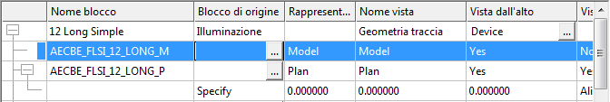

    Modificare una vista per uno stile di dispositivo Selezionare la vista, quindi modificarne le proprietà utilizzando le opzioni disponibili.
    Ad esempio, è possibile specificare un blocco AutoCAD® di origine diverso per la vista. A tale scopo è possibile modificare la definizione blocco nel disegno specificato nella proprietà Blocco di origine o specificare il percorso file di un altro disegno.

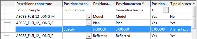

    Modificare un connettore per uno stile di dispositivo Selezionare il connettore, quindi modificarne le proprietà utilizzando le opzioni disponibili.
    Nota: Se si utilizza uno script generato tramite il comando Scomponi dispositivi, per alcuni connettori può essere necessario specificare un valore in Posizionamento connettore. Per default nello script questa proprietà viene impostata su Specifica. È possibile selezionare:
    • Specificare e quindi immettere le coordinate X, Y e Z.
    • Centro per posizionare il connettore al centro del blocco vista.
    • Inserisci per posizionare il connettore nel punto di inserimento del blocco vista.
    • Nodo per posizionare un connettore in ciascun oggetto punto AutoCAD nel blocco vista.

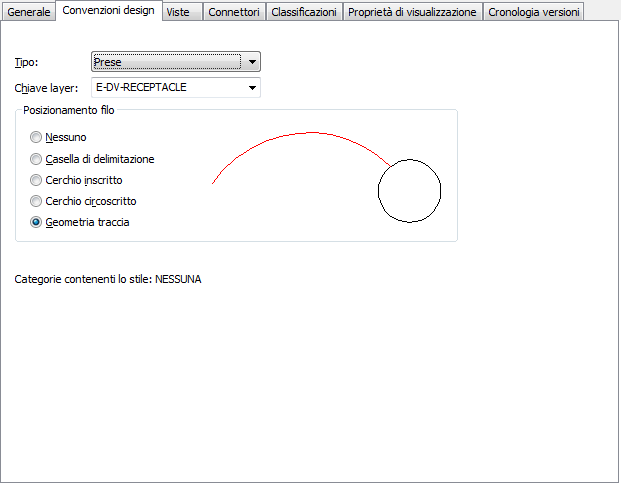

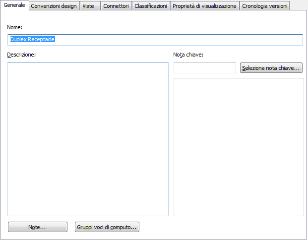

  5. Proprietà dello stile
    La proprietà relativa al nome stile nello script di conversione dispositivo viene visualizzata nella scheda Generale di Gestione stili. Nella scheda la proprietà si chiama Nome.
    Le proprietà relative a tipo, chiave layer e mascheramento nello script vengono visualizzate nella scheda Convenzioni design di Gestione stili. Nella scheda la proprietà di mascheramento si chiama Posizionamento filo.
    La proprietà categoria dello script non viene visualizzata in Gestione stili. Le categorie dispositivo rappresentano il meccanismo in base al quale si raggruppano i dispositivi (stili di dispositivo) nel foglio di lavoro Seleziona dispositivo per semplificare lo scorrimento dei dispositivi disponibili. Nel foglio di lavoro è possibile creare e gestire categorie dispositivo. Per ulteriori informazioni, vedere Creazione di categorie in AutoCAD MEP 2021 toolset.
    Se si immette un nome nella proprietà relativa alla categoria dello script di conversione dispositivo, il dispositivo (o stile di dispositivo) corrispondente viene aggiunto alla categoria. Se la categoria non esiste, viene creata nel disegno di stile.

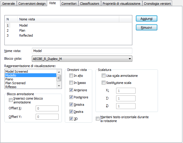

    Proprietà di visualizzazione
    Le proprietà di visualizzazione nello script di conversione dispositivo vengono visualizzate nella scheda Viste di Gestione stili. In tale scheda, la proprietà Vista annotazione si chiama Blocco annotazione.
    La proprietà relativa al blocco di origine non viene visualizzata nella scheda. Quando si crea una vista dello stile utilizzando Gestione stili, non viene richiesto di specificare il percorso file del disegno contenente il blocco AutoCAD di origine, poiché si è limitati alla selezione di un blocco nel disegno corrente.

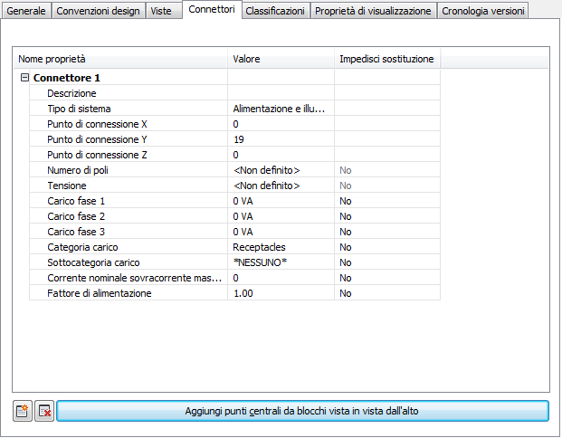

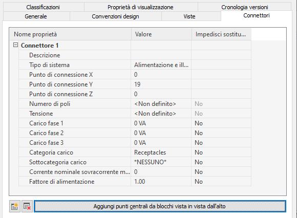

    Proprietà connettore
    Le proprietà connettore nello script di conversione dispositivo vengono visualizzate nella scheda Connettori di Gestione stili. Nella scheda la proprietà Tipo connettore si chiama Tipo di sistema.
    La proprietà relativa al posizionamento connettore dello script non viene visualizzata sulla scheda. In Gestione stili è possibile specificare solo una posizione connettore immettendo le coordinate X, Y e Z o posizionando il connettore al centro del blocco utilizzando le opzioni illustrate nell'immagine.
