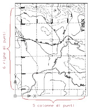

  5. Si noti che l'immagine contiene sei righe e cinque colonne di punti che replicano in modo approssimativo la griglia contenuta nell'immagine. Nella sezione Punti, immettere sei righe e cinque colonne. Notare che viene visualizzato il numero totale di punti nella griglia, che indica quanti punti è possibile utilizzare per la trasformazione a foglio di gomma.
    Questo esempio illustra le righe e le colonne nell'immagine.
