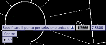

  22. Fare clic sul menu RasterStrumenti di vettorizzazioneArco. In alternativa digitare varc.
    Nella descrizione comando "Specificare il punto per una selezione o..." è visualizzata l'icona di una freccia rivolta verso il basso. Premendo il tasto freccia Giù della tastiera, vengono visualizzate le altre due opzioni, Centro e 3P; premerlo di nuovo per contrassegnare con un punto nero la prima opzione.
    È ora possibile selezionare un'opzione utilizzando i tasti freccia Su e Giù. Le opzioni possono essere selezionate anche con il mouse o dal menu di scelta rapida.
  23. Scegliere l'opzione 3P quindi selezionare il punto iniziale quando richiesto. Per selezionare il punto finale della prima linea vettorizzata, utilizzare il contrassegno quadrato di Snap ad oggetto.
  24. Selezionare un altro punto lungo l'arco, quindi selezionare come terzo punto l'estremità dell'altro bordo della strada continuando ad utilizzare il contrassegno Snap ad oggetto. Premere INVIO per completare il comando.

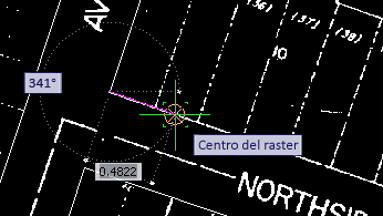

  32. Fare clic all'estremità della linea vettoriale nell'angolo tra Elmhurst e Northside, quindi spostare il cursore leggermente ad est lungo Northside.
    Notare che quando vengono visualizzati due messaggi per l'immissione di valori numerici, quali angoli e lunghezze, uno di essi è evidenziato, ad indicare che è possibile immettere un valore numerico.
  33. Premere il tasto Tab per spostare l'evidenziazione da angoli a lunghezze più volte, quindi evidenziare un angolo.
  34. Immettere 342, vale a dire 90 gradi dall'angolo di Elmhurst (252 gradi), quindi premere il tasto Tab per spostare l'evidenziazione sul valore della lunghezza.
    L'angolo viene così bloccato a 342 gradi.
  35. Spostare il cursore ad est sul bordo di Oak Place, fare clic sul bordo della strada raster, quindi tracciare il bordo verso nord-est in direzione del cul-de-sac.
  36. Quando viene visualizzato il messaggio relativo all'angolo del raster, fare clic una volta per contrassegnare il punto finale, quindi fare clic con il pulsante destro del mouse e scegliere Invio.
