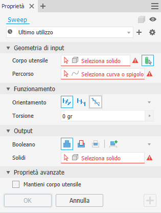

- Fare clic sulla scheda Modello 3D
gruppo Crea
Sweep
Se richiesto, abilitare l'opzione Sweep solido
nel gruppo proprietà.
- Selezionare il corpo utensile solido.
- Selezionare una curva o uno spigolo per definire la traiettoria.
- Scegliere un orientamento:
Segui percorso
Fisso
Allineato
- Se si utilizza l'opzione Allineato, selezionare il vettore della direzione assiale.
- Se richiesto, specificare l'angolo di torsione. L'angolo di torsione viene correlato al corpo utensile, non allo spazio 3D.
Se necessario, selezionare Asse di torsione.
Nella seguente immagine viene mostrato l'effetto di un angolo di torsione di 90 gradi in uno sweep allineato. L'angolo di torsione applicato al corpo utensile crea un progetto che può ruotare una bottiglia da orizzontale a verticale lungo il percorso.
(Concessione modello: Scott Moyse)
- Specificare un'operazione di output:
- Unisci
. Aggiunge il volume creato dalla lavorazione di sweep a un'altra lavorazione o a un altro corpo. Non disponibile nell'ambiente di assiemi.
- Taglia
. Rimuove il volume creato dalla lavorazione di sweep da un'altra lavorazione o da un altro corpo.
- Interseca
. Crea una nuova lavorazione utilizzando il volume condiviso dalla lavorazione di sweep e da un'altra lavorazione. Elimina il materiale non incluso nel volume condiviso. Non disponibile nell'ambiente di assiemi (non disponibile in Inventor LT).
- Nuovo solido
. Crea un corpo solido. Ogni corpo solido è un gruppo indipendente di lavorazioni separate dagli altri corpi. Un corpo può condividere lavorazioni con altri corpi.
- Fare clic su OK.
