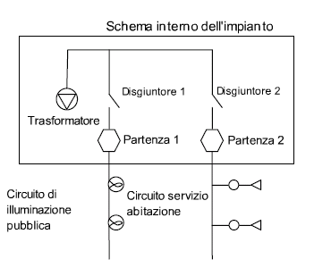

È possibile creare un disegno separato che contenga una vista dello schema interno di un impianto. Ad esempio, potrebbe essere presente un impianto secondario nel quale un conduttore di un segmento è connesso a un dispositivo interno (trasformatore/disgiuntore/fusibile). I dispositivi interni sono connessi mediante un conduttore.
Prima di creare viste dello schema interno di un impianto, impostare il relativo modello di visualizzazione e specificare la dimensione del riquadro di delimitazione dello schema interno dell'impianto. Vedere Impostazione delle opzioni di Componenti elettrici.
Se si utilizza Esplora componenti elettrici per inserire un dispositivo in un'ubicazione in cui è già presente un altro dispositivo, viene richiesto di inserire un impianto e i dispositivi vengono spostati nello schema interno dell'impianto. Se sono presenti più impianti nell'ubicazione, viene richiesto di specificare l'impianto a cui associare la vista dello schema interno. Per ulteriori informazioni sugli schemi interni degli impianti, vedere Creazione di viste di schema interno dell'impianto.
