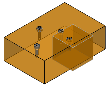

Il modello seguente mostra un assieme semplice denominato test:
