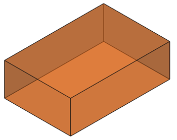

  1. Creare un singolo componente come il blocco sottostante. Questo è un componente di destinazione:

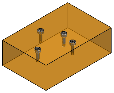

  2. Creare un componente dado con un solido principale e Power Feature. Questo è un componente di origine:
  3. Creare relazioni tra il componente blocco e diversi componenti dado che utilizzano la Power Feature:
