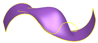

Visualizza deviazioni curva
Per visualizzare le deviazioni della curva:
  1. Selezionare una delle voci seguenti:
    • curve dipendenti da un oggetto
    • curve e l'oggetto
  2. Fare clic sulla scheda Visualizzazione > pannello Modello > Analisi per visualizzare la finestra di dialogo Analisi comparativa:
  3. Fare clic sul pulsante Deviazioni curva per visualizzare le deviazioni.
  4. Usare il dispositivo di scorrimento Scala linea o inserire un valore nella casella per specificare la larghezza delle linee di deviazione della curva.
    Nota: Questa opzione è disponibile solo se si ha fatto clic sul pulsante Deviazioni curva.
  5. Fare nuovamente clic sul pulsante Deviazioni curva per nascondere le linee di deviazione della curva.
