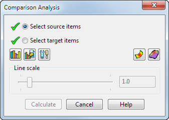

Usare l'opzione Analisi per trovare differenze tra due oggetti:
Le differenze tra gli oggetti sono mostrate come una mappa degli errori:

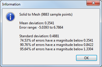

per visualizzare le statistiche sulla deviazione.

per cambiare le opzioni dell'analisi comparativa.
per visualizzare le deviazioni della curva. L'opzione è deselezionata per default.
