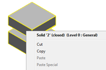

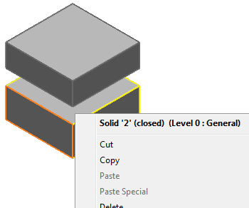

- Dividere un solido disgiunto in due solidi. Ad esempio:
- Selezionare il solido disgiunto:
- Fare clic sulla scheda Strumenti solido > pannello Converti > In solido.

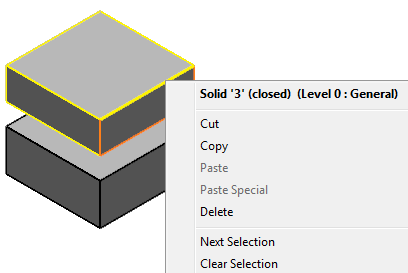

Il solido disgiunto è diviso in due solidi separati:

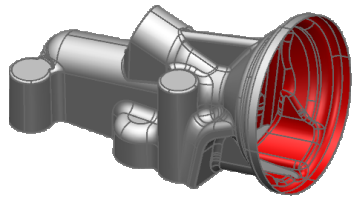

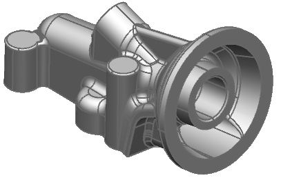

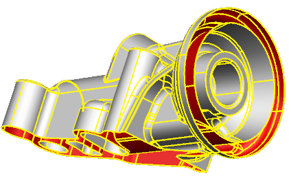

- Dividere un solido in solidi interni ed esterni. Ad esempio:

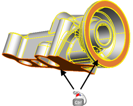

- Selezionare il solido:

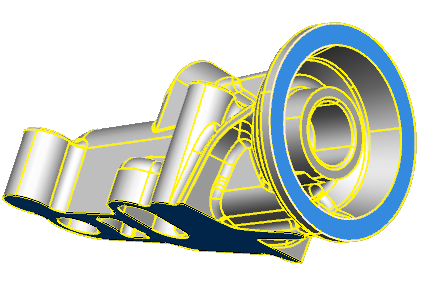

- Selezionare le due facce che uniscono le parti interne ed esterne del solido:
- Fare clic sulla scheda Strumenti solido > pannello Modifica faccia > Estraiper estrarre le facce:

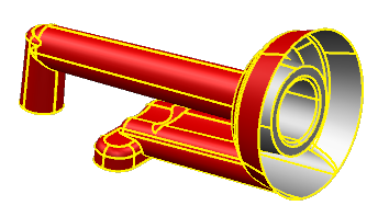

- Fare clic sulla scheda Vista > pannello Visibilità > Nascondi > Nascondi selezionato per nascondere le facce estratte.
- Fare clic sulla scheda Strumenti solido > pannello Converti > In solido per dividere il solido:
- Usare la scheda Vista > pannello Visibilità > Nascondi > Nascondi tranne per visualizzare i solidi separatamente:
- Solido esterno:
- Solido interno:
