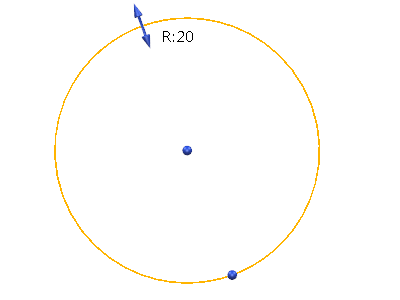

Creazione di un arco completo (cerchio)
  1. Fare clic sulla scheda Wireframe > pannello Crea > Arco > Completo.
    Il cursore appare come un cerchio nel piano attivo dello spazio di lavoro corrente.
  2. Immettere una posizione per il punto centrale dell'arco.
    Un cerchio è creato sullo schermo.
    È possibile continuare a creare altri cerchi mentre si è in questa modalità di creazione. Il raggio dell'arco successivo è lo stesso di quello precedente, a meno che non si specifichi un nuovo raggio. Per farlo inserire il comando raggio r direttamente nella finestra grafica, seguito dal nuovo valore. Ad esempio:
    r 50
    Premere il tasto Invio.
