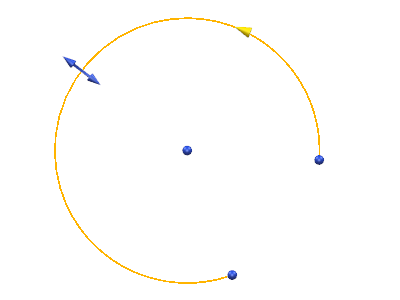

Un arco è un settore di un cerchio.
Sono disponibili due tipi di arco: completo (cerchio) e parziale. Un arco completo ha un angolo di 360°, con le posizioni iniziale e finale coincidenti, e un singolo punto chiave al suo centro. Un arco parziale contiene tre punti chiave: la posizione iniziale, quella finale e quella centrale.
