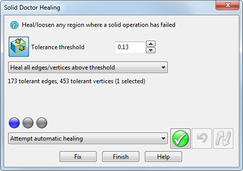

Utilizzo della finestra di dialogo Correzione Solid Doctor
Usare la finestra di dialogo Correzione Solid Doctor per correggere o rilassare una regione in cui non è riuscita un'operazione sul solido.
È possibile correggere (serrare) o rilassare (allentare) le tolleranze dei bordi. Se un'operazione su un solido non riesce, provare ad allentare le tolleranze dei bordi in tale zona.
Suggerimento: La correzione e il rilassamento sono opzionali. In genere, basta correggere o rilassare localmente se un'operazione sul solido non riesce e il solido non contiene difetti.
Usare e per commutare la soglia utilizzata.
Quando viene visualizzato , scegliere un'opzione dall'elenco a discesa per correggere una regione.
Quando viene visualizzato , scegliere un'opzione dall'elenco a discesa per allentare una regione.
Per aprire la finestra di dialogo Correzione Solid Doctor:
  1. Selezionare il solido che si desidera correggere.
  2. Fare clic sulla scheda Strumenti solido > riquadro Correggi > Solid Doctor > Correggi.
