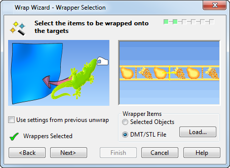

    È visualizzata la pagina Selezione dell'elemento da adagiare.
  4. Selezionare l'opzione File DMT.
  5. Nella finestra di dialogo Carica file DMT, selezionare il file dmt che si desidera usare per l'adagiamento. L'immagine è visualizzata nella finestra di dialogo:
  6. Fare clic su Avanti.

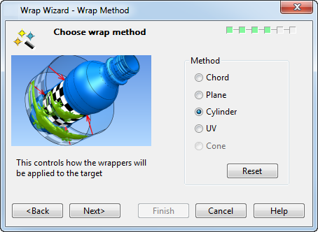

  7. Selezionare il metodo di adagiamento Cilindro.
    Un effetto visivo a scacchiera è visualizzato sull'oggetto di destinazione per mostrare l'effetto del metodo di adagiamento Cilindro:
  8. Fare clic su Avanti.
    L'adagiamento è visualizzato sul cilindro:

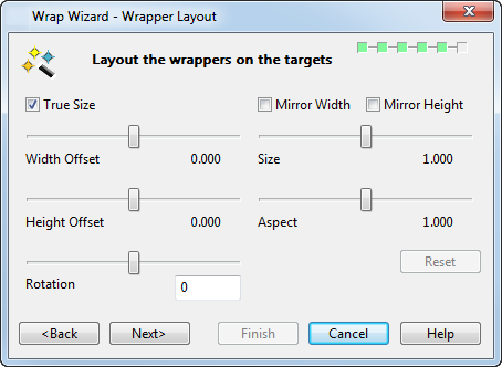

    È visualizzata la pagina Layout dell'elemento da adagiare, in cui si regolano le impostazioni del layout per l'adagiamento sull'oggetto.
    Suggerimento: Per ottenere i migliori risultati da un adagiamento conico a 360 gradi, si consiglia di regolare le dimensioni in modo che i bordi dell'adagiamento si sovrappongano leggermente nel punto in cui si incontrano.
    In questo esempio della bottiglia, l'opzione Dimensioni reali è deselezionata e le dimensioni sono regolate su 1,005.
  9. Fare clic su Avanti.
  10. Fare clic su Fine.
