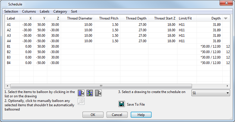

Finestra di dialogo Scheda per una scheda fori
Usare questa finestra di dialogo per specificare i dati che si desidera visualizzare nella scheda per i fori.
Per usare la finestra di dialogo:
  1. Usare le opzioni di menu nella finestra di dialogo per specificare i dati visualizzati.
    Un'icona a forma di segno di spunta indica che l'opzione è selezionata e che i dati saranno visualizzati nella scheda.
    • Menu Selezione - Consente di controllare la visualizzazione dei dati nella tabella.
    • Menu Colonne - Consente di specificare le colonne dei dati che sono visualizzate. Selezionare un'opzione per visualizzarla, o deselezionarla per nasconderla.
    • Menu Etichette - Visualizza tutte le opzioni per il controllo di etichette e cerchi di posizione. Esse funzionano allo stesso modo dell'etichettatura nella Distinta dei materiali.
    • Menu Categoria - Selezionare la categoria dell'elemento che si desidera includere nella pianificazione.
    • Menu Ordina - Selezionare un metodo di ordinamento.
      L'opzione di ordinamento di default è Nessun ordinamento origine. È inoltre possibile ordinare la scheda usando la colonna Diametro. Fare clic sulla freccia lungo Diametro per invertire l'ordine di ordinamento.
  2. Modificare il layout delle colonne come necessario:
    1. Fare clic nell'intestazione della colonna utilizzando il pulsante destro del mouse.
    2. Selezionare l'opzione desiderata nel menu contestuale dell'intestazione della colonna, tra le voci seguenti:
      Sposta a sinistra - Spostare la colonna selezionata sulla sinistra.
      Sposta a destra - Spostare la colonna selezionata sulla destra.
      Aumenta cifre decimali - Aumentare le cifre decimali nei dati della colonna. Questa opzione è attiva solo se la colonna contiene dati numerici.
      Riduci cifre decimali - Diminuire le cifre decimali nei dati della colonna. Questa opzione è attiva solo se la colonna contiene dati numerici.
  3. Se necessario, applicare cerchi di posizione ed etichette ai componenti nei disegni selezionati per la scheda.
  4. Creare la scheda nel disegno o salvarla in un file. Utilizzare per passare dalla visualizzazione dei dati come un foglio di calcolo elettronico Microsoft Excel incorporato al salvataggio dei dati in formato . xlsx o .csv.
  5. Fare clic su OK per creare la scheda e chiudere la finestra di dialogo.
