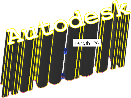

L'estrusione di regioni è utile quando si deve estrudere una forma svuotata. Ad esempio, il seguente elemento di testo:

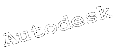

  1. Selezionare l'elemento di testo:

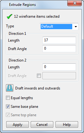

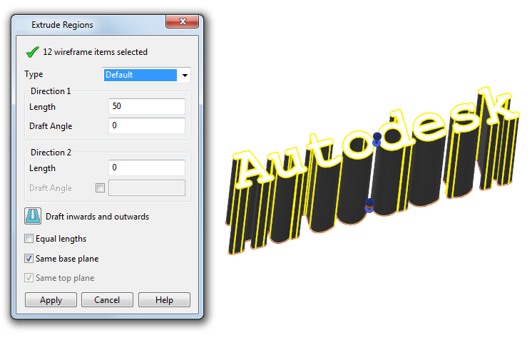

  2. Fare clic sulla scheda Solido > riquadro Crea > Regione per visualizzare la finestra di dialogo Estrudi regioni e un'anteprima dell'estrusione:
  3. Modificare le regioni estruse:
    • Utilizzando la maniglia sul modello per regolare l'estrusione. Eventuali modifiche aggiornano i valori nella finestra di dialogo Estrudi regioni.
    • Inserendo nuovi valori nella finestra di dialogo Estrudi regioni e facendo clic su Applica.
