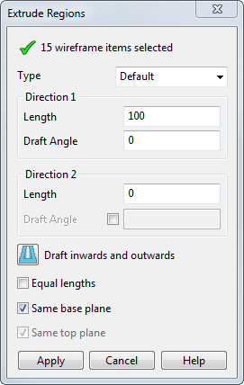

  1. Selezionare gli oggetti wireframe o di testo che compongono le regioni che si desidera estrudere.
  2. Fare clic sulla scheda Solido > riquadro Crea > Regione.
    È visualizzata la finestra di dialogo Estrudi regioni:
  3. Selezionare il tipo di estrusione nell'elenco a discesa Tipo.

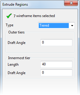

    Default crea estrusioni dagli elementi wireframe o di testo.
    Stratificato usa l'altezza degli elementi wireframe o di testo per definire l'altezza delle estrusioni. È visualizzata una finestra di dialogo modificata.
    Lo strato più interno può essere:
    • positiva, per definire uno strato tipo deposito.
    • negativa, per definire uno strato tipo taglio.
    • zero, se si desidera uno strato neutro.
  4. Inserire la lunghezza (Direzione 1) dell'estrusione. La lunghezza dell'estrusione può essere pari a zero se la lunghezza specificata in Direzione 2 è diversa da zero.

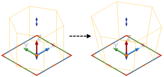

  5. Inserire l'angolo di sformo (Direzione 1). Questo è l'angolo di sformo tra la curva di base della superficie estrusa e la curva all'altra estremità. L'angolo è misurato dall'asse normale al piano principale.
  6. Inserire la lunghezza dell'estrusione (Direzione 2).
  7. Inserire l'angolo di sformo(Direzione 2).
  8. Fare clic su o per specificare se l'angolo di sformo è verso l'interno o l'esterno. Se selezionata, l'angolo di sformo verso l'interno/l'esterno è aggiunto a ogni regione alternativamente.
  9. Selezionare Lunghezze uguali per impostare la stessa lunghezza per la Direzione 1 e la Direzione 2. Se questa opzione è selezionata, l'aggiornamento di una lunghezza modifica l'altra lunghezza.
  10. Definire il piano di estrusione:
    • Se si seleziona Stesso piano base, il wireframe o il testo interno o esterno sono estrusi dallo stesso piano. Questa opzione è selezionata per default.
    • Se si seleziona Stesso piano superiore, ogni regione del solido è estrusa fino all'altezza del wireframe o testo esterno.
  11. Fare clic su Applica per estrudere le regioni e creare il solido primitivo.
