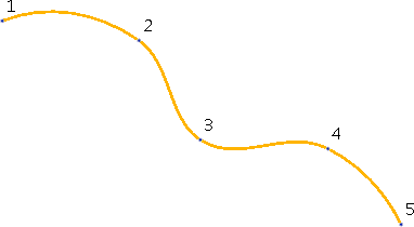

  1. Selezionare la curva o Power Surface per visualizzare i punti curva.
  2. Quando si seleziona una curva, i suoi punti non sono etichettati per default. Per etichettare punti, fare clic sulla scheda Gestisci > riquadro Modifica > Etichette.

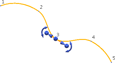

    • Fare clic su un punto per selezionarlo e visualizzarne le maniglie grafiche.
      Per esempio, fare clic sul punto 3:

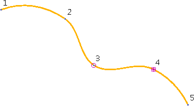

      Ad esempio, Maiusc+Clic sul punto 4. È contrassegnato con una stella racchiusa in un cerchio per mostrare che è l'ultimo punto selezionato. Il punto 3 non visualizza più le sue maniglie grafiche ed è contrassegnato con un cerchio per mostrare che è selezionato:

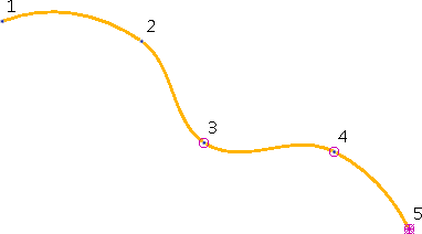

      Ad esempio, Ctrl+Clic sul punto 5. Il suddetto è aggiunto alla selezione e contrassegnato come l'ultimo punto selezionato. Il punto 4 è contrassegnato con un cerchio per mostrare che è ancora selezionato:

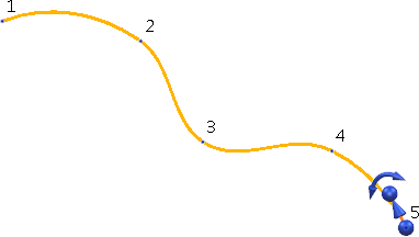

      Ad esempio, Maiusc+Ctrl+Clic per rimuovere i punti 3 e 4 dalla selezione. Poiché il punto 5 è l'unico punto selezionato, visualizza le sue maniglie grafiche:

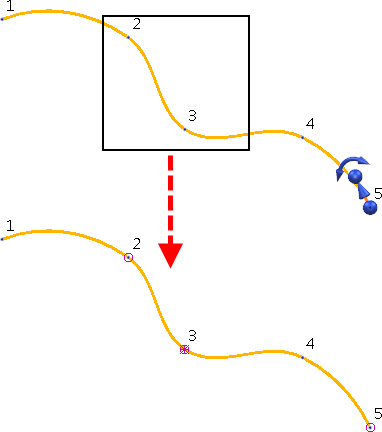

    • Usare i tasti modificatori Maiusc e Ctrl con la selezione a casella per aggiungere e rimuovere punti dalla selezione.
      Tenere premuto il tasto Maiusc e selezionare a casella una parte qualsiasi della curva o Power Surface per aggiungere eventuali punti all'interno della casella alla selezione.
      Ad esempio, premere il tasto Maiusc e selezionare a casella i punti 2 e 3:
      Uno dei punti nella selezione a casella diventa l'ultimo punto selezionato. In questo caso, il punto 3 è diventato l'ultimo punto selezionato.
    • In maniera simile, premendo contemporaneamente i tasti Ctrl e Maiusc.
