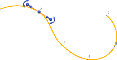

- Selezionare un punto sulla curva per visualizzarne le maniglie di default:
- Fare clic con il tasto destro sul punto per visualizzare il menu contestuale sulla curva.
- Selezionare uno dei seguenti tipi di maniglia:
- Maniglie grafiche tangenti e magnitudini.
- Maniglie grafiche tangenti e normali.
- Maniglie grafiche piano di lavoro.
- Maniglia grafica di offset.
- Usare queste maniglie per:
- Spostare il punto.
- Aggiungere nuovi punti sulla curva.
- Modificare le proprietà della curva su entrambi i lati del punto.

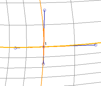

Quando si modificano curve di superficie, le maniglie grafiche sono presenti per entrambe le laterali e le longitudinali presso il punto selezionato:

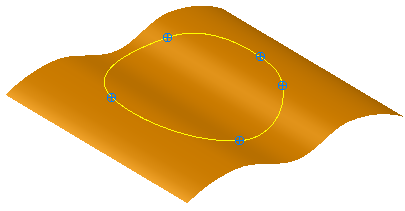

I punti curva dipendenti su una curva sono tracciati con un cerchio a croce di grandi dimensioni invece di un cerchio piccolo:
