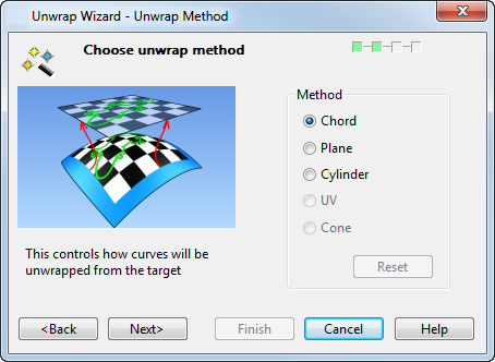

Usare questa pagina per selezionare il metodo per appiattire l'oggetto di destinazione.
- Metodo - Selezionare uno dei seguenti metodi di appiattimento:
- Corda - Questo metodo appiattisce le curve dall'oggetto di destinazione minimizzando la distorsione. Si definisce la modalità in cui l'oggetto di destinazione è appiattito nella pagina Creazione mappa di adagiamento lunghezza-corda.
- Piano - Proietta le curve non appiattite su un piano dall'oggetto di destinazione. È possibile modificare il piano nella finestra grafica.
- Cilindro - Proietta le curve non appiattite su un cilindro dall'oggetto di destinazione. È possibile modificare il cilindro nella finestra grafica. È visualizzata una scacchiera sull'oggetto di destinazione per mostrare l'effetto del metodo di appiattimento.
- UV — Questa opzione non è disponibile quando si usa la Procedura guidata Appiattisci.
- Cono - Questa opzione è selezionata automaticamente quando si crea un adagiamento conico a 360 gradi. È visualizzata una scacchiera sull'oggetto cono di destinazione per mostrare l'effetto del metodo di appiattimento.
- Ripristina - Questa operazione ripristina i valori di default delle impostazioni.
- Avanti - Sono visualizzate pagine differenti a seconda del metodo selezionato:
