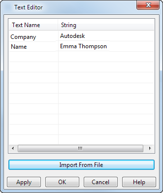

Modifica testo — Selezionare questa opzione per visualizzare la finestra di dialogo Editor di testo. Questa finestra contiene i nomi di testo e le stringhe incluse nel disegno.
Usare questa finestra di dialogo per modificare le stringhe sul disegno in uno dei seguenti modi:
Name_1,Substitution_1
Name_2,Substitution_2
Name_n,Substitution_n
