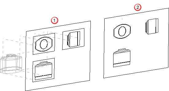

Un disegno equivale a un pezzo di carta. Un modello può contenere diversi disegni. È possibile usare i disegni per:
- Inserire e annotare geometria 2D.
- Creare viste di un modello 3D e annotare direttamente il modello.
Ad esempio, è possibile creare un disegno del seguente modello di esempio in due modi:
- Creare il modello 3D in PowerShape, quindi creare viste su un disegno delle varie proiezioni del modello
Suggerimento: Questo tipo di disegno esiste all'interno del modello, ed è visualizzato sia nella finestra del modello, sia in quella del disegno. Passare da una finestra all'altra tramite la scheda Vista > pannello Finestra > Disponi & Commuta.
- Creare oggetti di geometria 2D direttamente sul disegno
Suggerimento: Gli oggetti creati in questo tipo di disegno sono presenti solo nel disegno, non in un modello.
