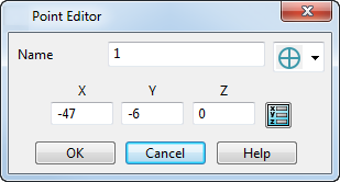

Usare i seguenti metodi per visualizzare la finestra di dialogo finestra di dialogo Editor punto e modificare un punto:
Utilizzare le opzioni nella finestra di dialogo Editor punto per modificare la posizione e il contrassegno del punto:
Suggerimento: Usare la tecnica di selezione a casella per selezionare un punto differente da modificare. Le informazioni nella finestra di dialogo sono aggiornate per riflettere la nuova selezione. Modificare il punto appena selezionato nel modo normale.
Nome - Inserire il nome del punto selezionato.
Tipo di contrassegno - Selezionare il simbolo usato per rappresentare il contrassegno del punto selezionato.
X, Y, Z — Inserire le coordinate del punto selezionato.
Posizione - Fare clic su questo pulsante per visualizzare la finestra di dialogo Posizione, che consente di specificare le coordinate del punto.
OK - Applica le modifiche inserite nella finestra di dialogo al punto e la finestra di dialogo viene rimossa.
Annulla - Chiude la finestra di dialogo senza alterare il punto.
