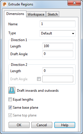

Fare doppio clic sul solido Estrudi regioni per visualizzare la finestra di dialogo Estrudi regioni. Usare le tre schede per modificare il solido.
La scheda Quote consente di modificare le quote del solido:
Le opzioni della scheda Quote sono inoltre disponibili durante l'operazione Estrudi regioni, tranne per l'opzione Nome. Inserire un nome per il solido, se necessario. In alternativa, usare il nome di default assegnato da PowerShape.
Usare le schede Spazio di lavoroe Schizza allo stesso modo delle schede equivalenti disponibili nella finestra di dialogo Estrusione.
