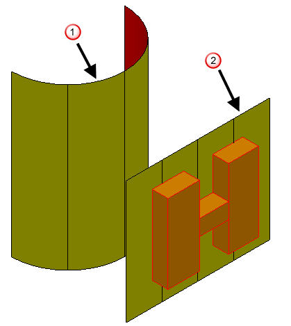

L'esempio seguente mostra come gli oggetti selezionati sono soggetti a morfismo utilizzando il metodo di morfismo a due superfici.
Il morfismo è definito da:
Superficie di controllo
Superficie di riferimento.
La superficie H estrusa è soggetta a morfismo secondo la differenza tra la superficie di riferimento piatta e la superficie di controllo cilindrica. Per ogni punto sulla superficie di riferimento, è presente un punto corrispondente con le stesse coordinate parametriche 2D sulla superficie di controllo. Ciò usato per definire la modalità in ridefinizione della forma di H.
Nota: Le coordinate parametri 2D sono misurate usando le laterali e le longitudinali.
Se i punti sugli oggetti selezionati giacciono sulla superficie di riferimento, sono spostati fino al punto corrispondente sulla superficie di controllo.
