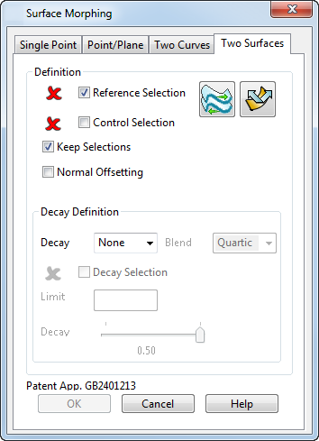

Finestra di dialogo Due superfici
  1. Accertarsi di selezionare Selezione riferimento e selezionare la superficie di riferimento nel modello.
    Nota: Utilizzare la scheda Strumenti di superficie > riquadro Modifica > Inverti come necessario.
  2. Selezionare Selezione controllo, quindi selezionare la superficie di controllo nel modello.
  3. Se si desidera mantenere le superfici di riferimento e di controllo dopo averle usate per il morfismo, selezionare Mantieni selezioni.
  4. Selezionare Offset normale in modo che le superfici soggette a morfismo siano piegate per seguire la superficie di controllo.
    Vedere Spostamento di punti utilizzando il metodo di morfismo a due superfici per informazioni sul modo in cui viene eseguito il morfismo degli oggetti utilizzando Offset normale.
    Se Offset normale è deselezionato, è possibile specificare le opzioni di Definizione smorzamento. Le opzioni utilizzate per definire lo smorzamento sono descritte nella finestra di dialogo Morfismo di superficie - Due curve.
