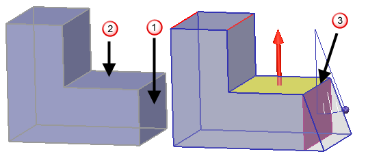

Esempio 1
- Selezionare la faccia che si desidera sformare
- Selezionare l'entità di riferimento
- Inserire un angolo di 25.
- Fare clic su Applica.
Il punto di rotazione
per la faccia dello sformo riflette l'entità di riferimento selezionata. L'angolo è misurato presso il punto di rotazione.

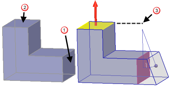

Esempio 2
- Selezionare le facce da sformare

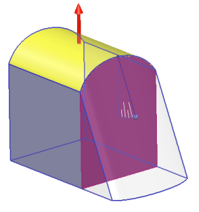

Esempio 3 - Selezione di un'entità di riferimento curva
La faccia dello sformo ha un bordo curvato per riflettere la curvatura nell'entità di riferimento.
