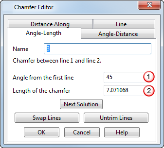

- Utilizzare la scheda Lunghezza angolo per convertire lo smusso in uno smusso Lunghezza angolo:
La figura seguente mostra come lo smusso viene definito usando questa pagina:
- Nome - Inserire un nome per lo smusso. In base alle impostazioni di default, gli smussi sono numerati.
- Angolo dalla prima linea - Inserire un valore per specificare l'angolo dello smusso dalla prima linea selezionata.
- Lunghezza dello smusso - inserire un valore per specificare la lunghezza della linea dello smusso.
- Soluzione successiva - Fare clic su questo pulsante per visualizzare le soluzioni di smusso possibili.
- Scambia linee - Tratta la seconda linea come la prima linea.
- Annulla ritaglio linee - Riporta le due linee alle loro dimensioni originali.

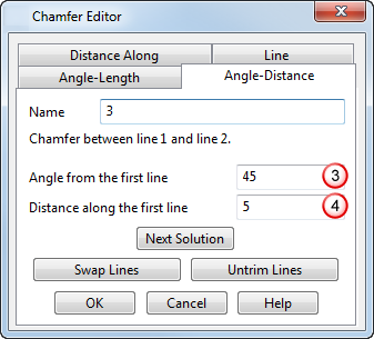

- Utilizzare la scheda Distanza angolo per convertire lo smusso in uno smusso Distanza angolo:
Le opzioni in questa scheda della finestra di dialogo sono le stesse della scheda precedente, fatto salvo per:
- Distanza lungo la prima linea - Inserire un valore per specificare la distanza lungo la prima linea fino all'inizio dello smusso.

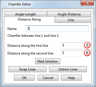

- Utilizzare la scheda Distanza lungo per convertire lo smusso in uno smusso Distanza lungo:
- Distanza lungo la seconda linea - Inserire un valore per specificare la distanza lungo la seconda linea fino alla fine dello smusso.

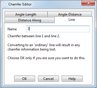

- Utilizzare la scheda Linea per convertire lo smusso in una linea normale. Le funzionalità di modifica degli smussi non saranno più disponibile per quella linea.
