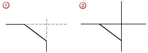

Uno smusso è una linea specializzata creata tra due linee.
Supponiamo di avere le due linee mostrate qui di seguito:
Uno smusso
tra le due linee originali
è mostrato qui di seguito.
Sono disponibili due opzioni di smusso:
Uno smusso è definito in uno dei seguenti modi:
- angolo dalla prima linea
e la sua distanza lungo la prima linea (misurata dal punto di intersezione delle due linee):
e l'angolo
dalla prima linea:
(misurate dal punto di intersezione delle due linee):
