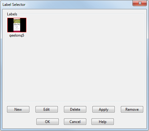

Finestra di dialogo Selettore etichetta
Usare la finestra di dialogo Selettore etichetta per selezionare un'etichetta da usare sugli oggetti selezionati. Questa finestra di dialogo è visualizzata quando si fa clic su OK nella finestra di dialogo Editor etichetta.
Etichette - Quest'area visualizza le immagini in miniatura di tutte le etichette disponibili nella sessione PowerShape corrente. Per selezionare un'etichetta, fare clic sulla miniatura pertinente.
Nuovo - Apre la finestra di dialogo Carica file immagine, in cui è possibile selezionare un nuovo file immagine da inserire nel selettore.
Modifica- Apre la finestra di dialogo Editor etichetta, in modo che sia possibile modificare l'etichetta selezionata.
Elimina - Elimina l'etichetta selezionata dalla sessione PowerShape corrente.
Applica - Adagia l'etichetta selezionata sugli oggetti selezionati.
Un oggetto può avere solo un'etichetta. È possibile usare la stessa etichetta su molti oggetti.
Rimuovi - Rimuove l'etichetta selezionata dagli oggetti selezionati.
OK - Chiude la finestra di dialogo.
Annulla - Annulla le modifiche non applicate e chiude la finestra di dialogo.
Nota: È possibile rilevare che un'etichetta selezionata non è visualizzata sugli oggetti selezionati. Provare a cambiare le opzioni di Proiezione nella finestra di dialogo Editor etichetta. Fare clic su Modifica per visualizzare la finestra di dialogo.
