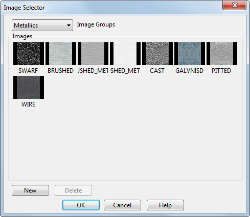

È possibile modificare l'etichetta su un oggetto, ad esempio, modificandone l'immagine, o rimuovere l'etichetta. Se altri oggetti usano l'etichetta, alcune modifiche cambieranno l'aspetto anche di tali oggetti. Ad esempio, la modifica all'immagine dell'etichetta influirà su tutti gli oggetti che usano tale etichetta.
Per modificare un'etichetta su un oggetto:
  1. Selezionare l'oggetto.
  2. Fare clic sulla scheda Visualizzazione > pannello Formato > Etichette. È visualizzata la finestra di dialogo Selettore etichetta.
  3. Usare la finestra di dialogo Selettore etichetta per modificare l'etichetta.
