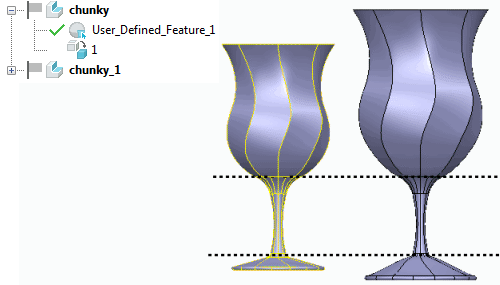

L'esempio seguente mostra come scalare il corpo di un bicchiere da vino, mantenendo al contempo la stessa lunghezza dello stelo del bicchiere.

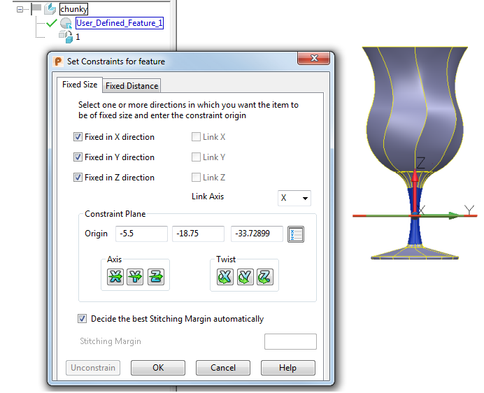

- Definire le superfici dello stile come feature definita dall'utente.
- Utilizzando la finestra di dialogo Imposta vincoli per la feature, aggiungere un vincolo Dimensioni fisse nella feature definita dall' utente in direzione X, Y e Z, spostando la coordinata Z dell'origine del Piano di vincolo su -33,72899.
- Scalare il bicchiere da vino in modo uniforme secondo un fattore di 1,2

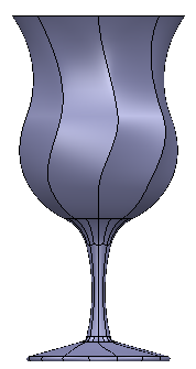

Il corpo del bicchiere da vino è scalato, ma lo stelo del bicchiere è delle stesse dimensioni dell'originale.
