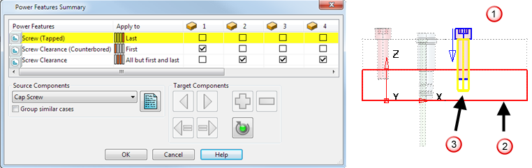

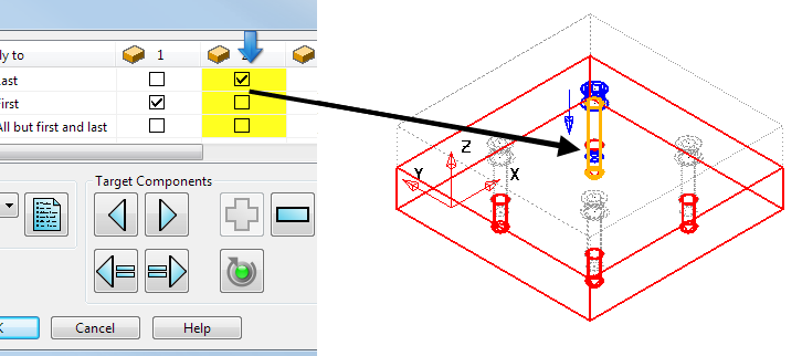

È possibile fare clic su una riga nell'intestazione di una colonna nella finestra di dialogo Riepilogo Power Feature per evidenziare l'elemento corrispondente nel modello. Il cursore cambia quando lo si posizione sopra un elemento evidenziabile:
Facendo clic su una riga, colonna o cella, si evidenzieranno i componenti e le feature corrispondenti presenti nella finestra grafica come segue:
Nell'esempio seguente, è selezionata la prima riga, che rappresenta la Power Feature foro filettato. La regola Power Feature mostra che questa feature è applicata solamente all'ultima intersezione, e l'evidenziazione sul modello riflette tale operazione:
Blu - Vite
Rosso - Ultima piastra
Giallo - Feature foro filettato
