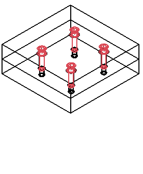

  1. Creare un portastampo semplice e utilizzare la scheda Assieme > riquadro Componente > Procedura guidata per posizionare delle viti. L'esempio seguente utilizza quattro viti Hasco Z31.

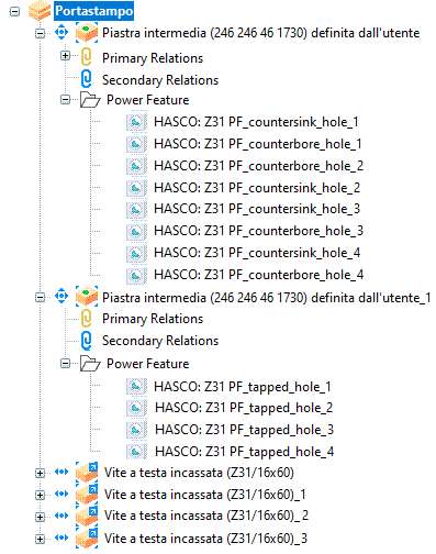

  2. Selezionare la scheda Assieme > riquadro Power Feature > Genera.
    Le Power Feature vengono generate automaticamente e il modello e la struttura dell'assieme vengono aggiornati:
