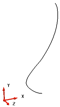

Una superficie di rivoluzione è creata da un oggetto wireframe o di testo ruotato attorno a uno degli assi dello spazio di lavoro corrente. Consigliamo di creare un piano di lavoro per assicurare che la superficie di rivoluzione sia creata attorno all'asse corretto.
Nota: Per creare una superficie di rivoluzione primitiva singola da un oggetto di testo, il testo deve formare un contorno singolo.
  1. Selezionare un oggetto wireframe o di testo.
  2. Nella barra di stato, selezionare il pulsante Piano principale per l'asse attorno a cui si desidera ruotare.
    Per ruotare la curva attorno all'asse Y, selezionare il pulsante Y Piano principale.

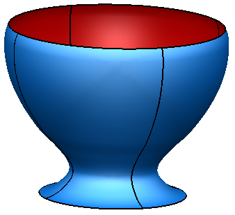

  3. Fare clic sulla scheda Superficie > riquadro Crea > Rivoluzione.
    Viene creata la nuova superficie.
