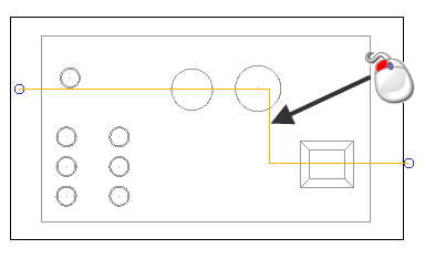

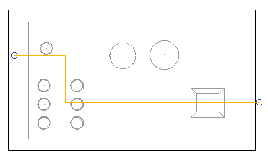

Per modificare una linea di sezione durante la creazione:
- Fare clic sulla linea di sezione:
- Trascinare la linea su una posizione differente:

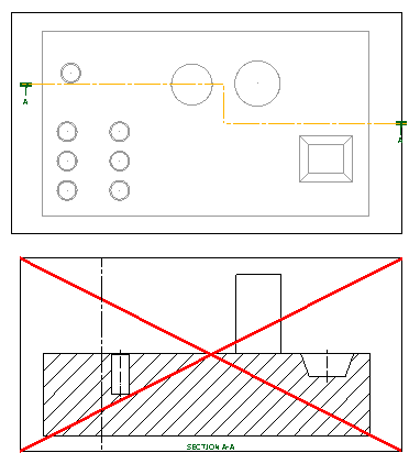

Per modificare una linea di sezione dopo la creazione di una vista in sezione:
- Fare doppio clic sulla linea di sezione per visualizzare la barra degli strumenti Linea di sezione.
- Fare clic e trascinare la linea fino in una posizione differente.
La vista in sezione visualizza una croce rossa per indicare che la vista non è aggiornata in quanto la linea di sezione è stata modificata.
- Per aggiornare la vista in sezione, fare clic con il tasto destro del mouse sulla vista, e selezionare Aggiorna.
Nota: Questa operazione equivale a selezionare Aggiorna nella finestra di dialogo Modifica vista.
