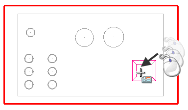

    • Deselezionare il pulsante Imposta riconoscimento feature per creare una linea di sezione attraverso punti.
      Nella modalità Punto, le feature non sono riconosciute. Fare clic sulla vista per specificare un punto:
      Una linea di sezione è tracciata automaticamente attraverso il punto:
