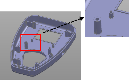

In questo esempio viene mostrato come sostituire una o più facce selezionate con un'altra faccia esistente utilizzando il modello solido mostrato di seguito:
  1. Selezionare il solido.

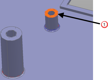

  3. Selezionare la faccia originale . Si tratta della faccia che sarà sostituita.
    Nota: È possibile selezionare le facce originali prima di fare clic sulla scheda Strumenti solido > riquadro Modifica faccia > Sostituisci. In tal caso, un segno di spunta è visualizzato accanto a Seleziona facce originali. È anche possibile cambiare la selezione in una faccia su un altro solido, o eseguire operazioni multiple sui solidi, mentre la finestra di dialogo è aperta.
  4. Selezionare la faccia sostitutiva . È visualizzata l'anteprima della faccia aggiornata.
