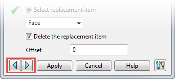

    Faccia è selezionata per default; in alternativa, selezionare Superficie o Solido aperto nell'elenco a discesa.
  5. Selezionare l'opzione Eliminare l'elemento sostitutivo se si desidera che l'elemento sostitutivo sia eliminato automaticamente quando l'operazione è applicata.
  6. Se necessario, inserire un valore per Offset. La distanza di offset è misurato dall'entità sostitutiva.
  7. Quando è possibile più di una soluzione, usare i pulsanti Indietro e Soluzione successiva per selezionare la soluzione desiderata:
    Tali pulsanti funzionano nell'operazione corrente; una volta selezionato Applica, non sarà possibile cambiare la soluzione per l'operazione applicata.

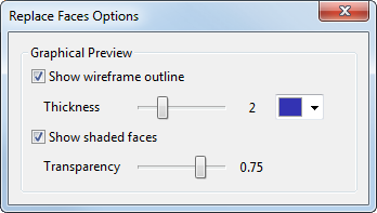

  8. Se necessario, fare clic su per visualizzare la finestra di dialogo Opzioni di Sostituisci facce:
    Usare le opzioni in questa finestra di dialogo per regolare l'aspetto dell'anteprima grafica che è visualizzata prima di fare clic su Applica nella finestra di dialogo Sostituisci facce.
