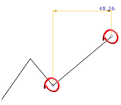

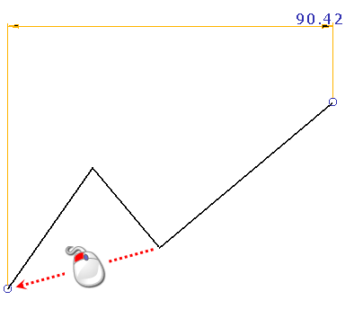

- Usare le maniglie della strumentazione sulle linee di riferimento per modificare le quote:
Ad esempio:
- Selezionare la quota.
- Fare clic sulla maniglia e trascinarla nella nuova posizione.
