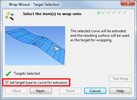

  2. Selezionare l'opzione Imposta tipo di destinazione su curva per estrusione:

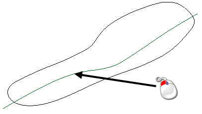

    L'immagine di esempio qui di seguito mostra il contorno di una suola di scarpa e una curva che rappresenta una sezione trasversale della suola della scarpa. Questa curva di sezione trasversale è estrusa automaticamente per creare la suola della scarpa su cui è possibile adagiare il contorno della suola.
  3. Selezionare la curva della sezione trasversale:
    Quando si seleziona la destinazione accanto a Destinazioni selezionate passa a .
  4. Fare clic su Avanti.

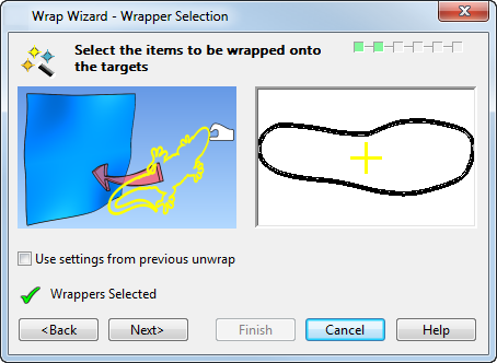

  5. Selezionare il contorno della suola da adagiare sulla curva della sezione trasversale estrusa.
    Quando l'elemento da adagiare è selezionato accanto a Elementi da adagiare selezionati passa a :
  6. Fare clic su Avanti.

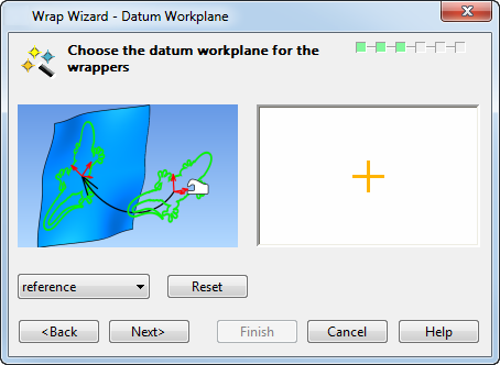

    È visualizzata la pagina Piano di lavoro di riferimento della Procedura guidata Adagia.
  7. Selezionare il piano di lavoro di riferimento che si desidera usare per gli elementi da adagiare. In questo esempio, il piano di lavoro di riferimento è selezionato automaticamente:
    Se la curva (contorno) dell'elemento da adagiare interseca la curva di estrusione, il piano di lavoro di riferimento è posizionato presso l'intersezione, mostrato nel modello di esempio. Se le due curve non si intersecano, il piano di riferimento è posizionato nella posizione di default al centro dell'elemento da adagiare. È possibile riposizionare e modificare il piano di lavoro, se necessario.
  8. Fare clic su Avanti.

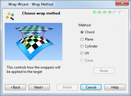

    È visualizzata la pagina Metodo di adagiamento:
    L'opzione di lunghezza-corda è selezionata per default. Questa opzione è consigliata per ottenere i risultati migliori quando si esegue l'adagiamento su suole di scarpe.
  9. Fare clic su Avanti.

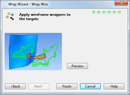

    È visualizzata la pagina Applica gli elementi da adagiare del wireframe:
  13. Fare clic su Fine per creare la curva adagiata:
