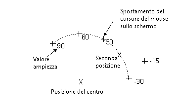

    Sullo schermo è visualizzato un cerchio per aiutare nell'immissione della seconda posizione. Mentre il cursore si sposta, il cerchio cambia di dimensioni e visualizza il raggio in quella posizione.
  3. Immettere la seconda posizione per definire il raggio dell'arco.
    Posizione centrale
    Posizione del raggio dell'arco. Definisce anche la posizione iniziale dell'arco.
    È visualizzato un supporto visivo per aiutare nell'immissione della terza posizione. Questa volta, mentre si sposta il cursore è visualizzato un arco. Mostra i valori del segmento dalla posizione iniziale dell'arco.

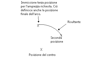

  4. Immettere la terza posizione per definire il segmento dell'arco. Questa operazione definisce anche la posizione finale dell'arco.
    L'arco risultante è tracciato sullo schermo.
