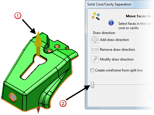

Esempio di separazione della matrice e punzone di un solido
Usare la Procedura guidata Separazione punzone/matrice solido per dividere una parte nei vari pezzi di stampaggio.
Ad esempio:
  1. Selezionare la parte.
  2. Fare clic sulla scheda Procedura guidata > pannello Divisione parte > Separa solidi
    La parte è divisa nelle sezioni matrice e punzone.
  3. Aprire la parte usando uno dei seguenti:
    • Frecce sulla direzione di apertura .
    • Dispositivo di scorrimento nella finestra di dialogo .
    Eventuali facce ambigue restano nella regione centrale e .
  4. Premere per visualizzare o nascondere l'ombreggiatura dei sottosquadri; tale ombreggiatura indica le facce hanno sformo insufficiente quando visualizzate da sopra o sotto lo strumento.
  5. Fare clic su per selezionare la trasparenza matrice e punzone. Ciò consente di vedere chiaramente le facce che sono ambigue, vale a dire, che non sono assegnate alla matrice o al punzone.
    Nota: È possibile assegnare facce ambigue a una parte nella modalità trasparente; tuttavia, è possibile assegnare una faccia facendo clic sulla freccia della direzione di apertura.
    Se non si è in modalità trasparente, è anche possibile assegnare una faccia ambigue facendo clic sul punzone o sulla matrice.
  6. Fare clic su per deselezionare la trasparenza punzone e matrice.
  7. Ruotare il modello in che sia possibile vedere le singole facce ambigue.
  8. Assegnare le facce ambigue indicate al punzone come segue:
    1. Selezionare la faccia ambigua.
    2. Fare clic sulla faccia del punzone o sulla freccia della direzione di apertura
  9. Per assegnare le facce ambigue , occorre creare una nuova linea di apertura come segue:
    2. Fare clic su per visualizzare una direzione di apertura di default per la faccia selezionata.
    3. Fare clic su (barra degli strumenti Seleziona direzione di apertura) per accettare la direzione di apertura di default e assegnare la parte selezionata alla nuova direzione di apertura.
  10. Assegnare le facce ambigue restanti indicate alla nuova direzione di apertura.
  11. Chiudere la parte.
  12. Selezionare Crea wireframe da linea di divisione per creare wireframe che rappresenta la linea di divisione.
  13. Fare clic su Fine. A questo punto si hanno:
    • tre solidi: il punzone, la matrice e il punzone laterale creato nella nuova direzione di apertura.
    • Wireframe che rappresenta la linea di divisione.
